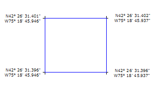

Para crear líneas mediante la especificación de latitudes y longitudes
En el dibujo se debe especificar un sistema de coordenadas. El orden de las solicitudes se controla mediante el parámetro de dibujo Comando transparente de la ficha Ambiente.
  1. Haga clic en la ficha Iniciogrupo Dibujoelemento desplegable LíneaCrear línea por latitud/longitud Find.
  2. Indique un valor de latitud.
  3. Indique un valor de longitud.
    Nota: El orden de solicitud de la latitud y la longitud se controla mediante el parámetro de comando transparente Solicitar longitud y después latitud, situado en la ficha Configuración ambiental del cuadro de diálogo Configuración de dibujo.
  4. Siga introduciendo valores de latitud y longitud para definir los segmentos de línea. O bien, pulse ESC para volver a la solicitud de comando de línea dónde puede utilizar opciones adicionales para definir la línea.
