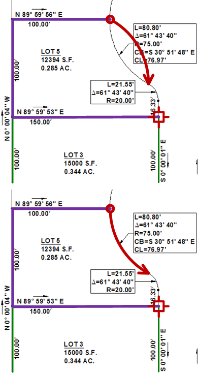

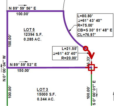

  6. En la línea de comando se solicita seleccionar una etiqueta. Una vez seleccionada una etiqueta, aparecen los gráficos interactivos en el dibujo. Si necesita realizar un cambio, en la línea de comando tiene opciones para realizar las acciones siguientes:
    • Borrar: borra el lado actual.
    • Nuevo: inicia un nuevo informe de comprobación de mapa.

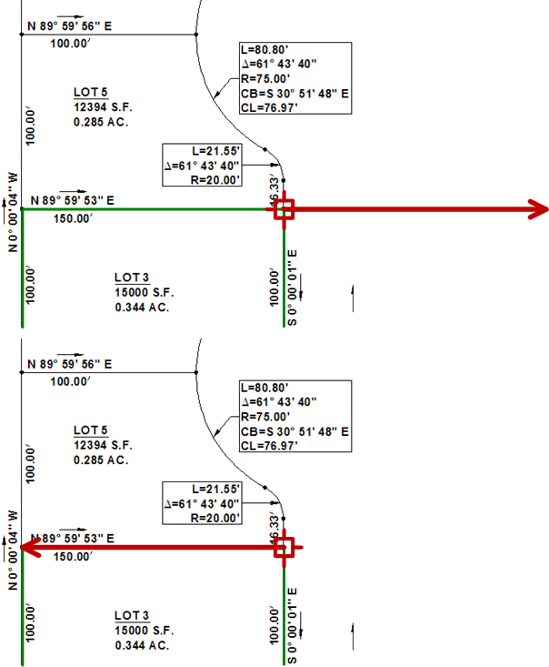

    • Cambiar: cambia la orientación de la curva al sentido horario o antihorario.
    • Invertir: cambia la orientación de la línea o curva.
    Nota: Si la comprobación de mapa requiere más información para realizar el cálculo, aparece un círculo rojo en el dibujo y una solicitud en la línea de comando.
    La ilustración siguiente muestra cómo se puede utilizar el comando Invertir para cambiar la orientación de la línea de comprobación de mapa:
    La ilustración siguiente muestra un ejemplo de uso del comando Cambiar:

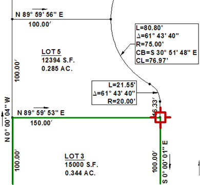

  7. Siga las solicitudes de la línea de comando, seleccionando etiquetas hasta volver al punto de inicio.
    La ilustración siguiente muestra el avance de comprobación de mapa hacia el PDI:
