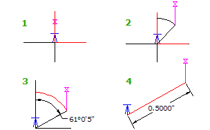

Para crear líneas mediante la especificación de orientaciones
A partir del punto inicial (1), precise el cuadrante (2). A continuación, precise la orientación (3) y la distancia (4).
  1. Haga clic en la ficha Iniciogrupo Dibujoelemento desplegable LíneaCrear línea por orientación Find.
  2. Seleccione un punto inicial temporal para la medida de ángulos haciendo clic en el dibujo o utilizando los filtros para puntos .P, .N o .G.
  3. Especifique un número de cuadrante haciendo clic en el dibujo o indicando un valor entre 1 y 4.
  4. Especifique la orientación dentro del cuadrante haciendo clic en el dibujo o indicando un valor mediante las unidades angulares para el dibujo.
  5. Precise la distancia haciendo clic en el dibujo o indicando un valor para la misma.
  6. Siga especificando orientaciones y distancias para definir segmentos de línea. O bien, pulse Intro para volver a la solicitud de comando de línea dónde puede utilizar opciones adicionales para definir la línea.
