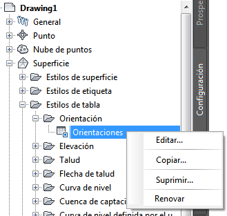

Para suprimir un estilo de tabla
Para suprimir un estilo de tabla se utiliza el árbol de Configuración del Espacio de herramientas.
- En el Espacio de herramientas, en la ficha Configuración, expanda la colección de objetos, expanda la colección de tipos de estilo de tabla (si se aplica), haga clic con el botón derecho en el nombre de estilo de tabla y seleccione .
Por ejemplo, para suprimir el estilo de tabla de orientación de superficie denominada “Estándar”:
