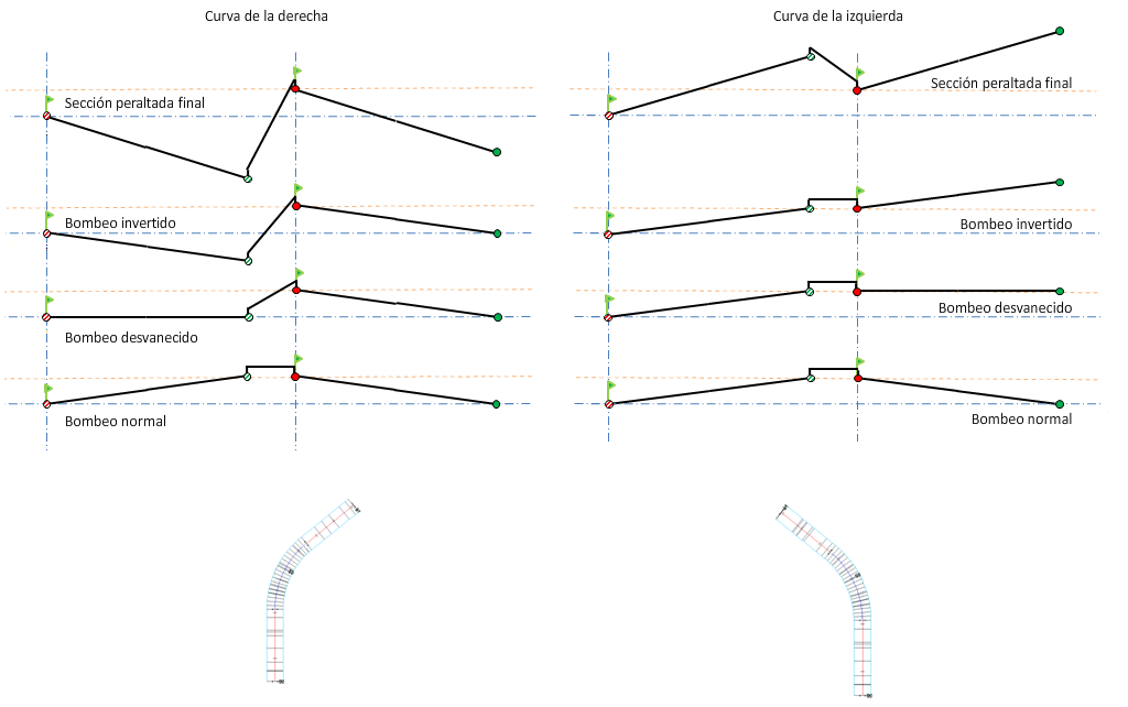

La ilustración describe el método de punto de giro en el lado izquierdo en una carretera de calzadas separadas con pendiente transversal hacia un lado.
La mediana distorsionada se da cuando, al aplicar el peralte, la anchura de mediana se mantiene igual; sin embargo, cada lado se eleva o baja para alojar el peralte. Esta opción distorsiona la forma de la mediana y los puntos de giro
mantienen su posición original.
Para obtener más información sobre los diagramas de peralte, consulte Métodos de giro del eje de rotación de peralte.
