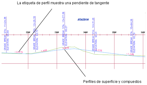

Visualización del perfil con perfiles de superficie y compuestos

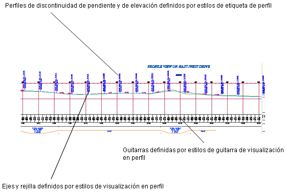

Vista más detallada de perfiles de superficie y compuestos
