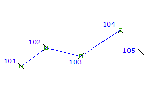

Para crear líneas mediante objetos de punto especificados
Para seleccionar los puntos, puede seleccionar cualquier parte de los objetos de punto, como la marca o la etiqueta.
  1. Haga clic en la ficha Iniciogrupo Dibujoelemento desplegable LíneaCrear línea por objeto de punto Find.
  2. Seleccione el punto inicial en el dibujo.
  3. Designe el siguiente punto en el dibujo.
  4. Siga seleccionando puntos para definir segmentos de línea adicionales. O bien, pulse Intro para volver a la solicitud de comando de línea dónde puede utilizar opciones adicionales para definir la línea.
