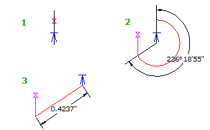

Para crear líneas mediante la especificación de acimutes
A partir del punto inicial (1), precise el acimut (2) y la distancia (3).
  1. Haga clic en la ficha Iniciogrupo Dibujoelemento desplegable LíneaCrear línea por acimut Find.
  2. Seleccione un punto inicial temporal para la medida de ángulos haciendo clic en el dibujo o utilizando los filtros para puntos .P, .N o .G.
  3. Especifique un acimut haciendo clic en el dibujo o indicando un valor.
  4. Precise la distancia haciendo clic en el dibujo o indicando un valor para la misma.
  5. Siga especificando acimutes y distancias para definir segmentos de línea. O bien, pulse Intro para volver a la solicitud de comando de línea dónde puede utilizar opciones adicionales para definir la línea.
