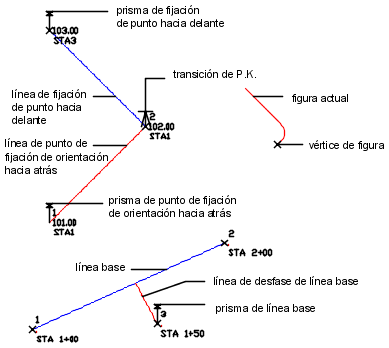

Ejemplos de gráficos interactivos de topografía:

    Para obtener descripciones de los componentes gráficos interactivos, consulte el cuadro de diálogo Configuración de usuario de topografía.
