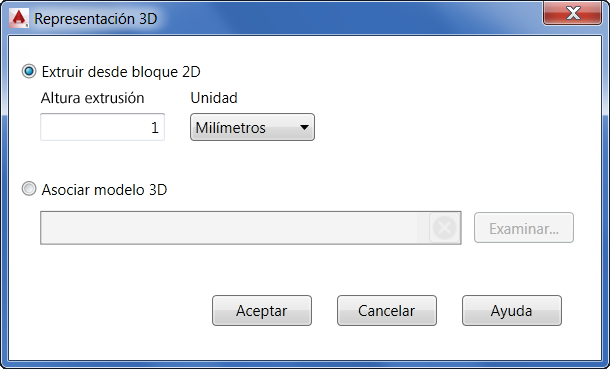

  1. En la ficha Generador de componentes, en el grupo Autor, haga clic en Representación 3D para abrir el cuadro de diálogo Representación 3D.
Extrusión desde un bloque 2D
Ésta es la opción por defecto. Con este método, el usuario introduce un valor de extrusión en el cuadro de texto Altura de extrusión y selecciona el sistema de unidades deseado del menú desplegable Unidad. Tenga en cuenta que el valor de extrusión que especifique se aplicará a todo el bloque.

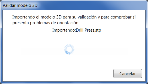

  1. En la ficha Generador de componentes, en el grupo Definir orientación, haga clic en Validar modelo 3D .
  2. Se abrirá el cuadro de diálogo Validar modelo 3D, en el que se mostrará el siguiente mensaje mientras el modelo 3D se importa en el layout.
