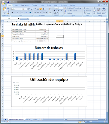

Puede crear un informe con formato de hoja de cálculo de un análisis de datos de la máquina, incluida la utilización.
- Abra el layout DWG desde la que desea derivar un informe.
- En la ficha Fábrica > panel Análisis, haga clic en la flecha hacia abajo y seleccione Generar informe
en el menú desplegable.
- Especifique el nombre de archivo del informe y haga clic en Aceptar.
