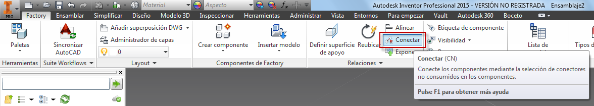

Uso del comando Conectar
    El nuevo comando Conectar permite conectar manualmente los puntos de conexión que se encuentran próximos entre sí.
    Inserte componentes con varios conectores y, a continuación, seleccione el comando Conectar.
    Seleccione el primer conector en el componente.
    Arrastre y suelte el primer conector para conectar el segundo.
    Por último, el componente se restringe mediante conectores.
