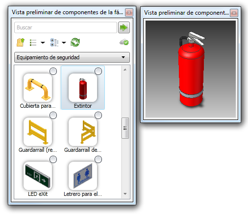

| Vista preliminar de componentes |
Haga clic con el botón derecho en un componente en el explorador de componentes y haga clic en Vista preliminar en el menú contextual emergente para ver el componente en una vista 3D aumentada. Pulse y mantenga pulsado el botón izquierdo mientras desplaza el ratón para girar dinámicamente el componente en la ventana de vista preliminar. También puede utilizar la rueda de desplazamiento del ratón para aplicar zoom de forma dinámica para aumentar o reducir la visualización.

| Vista preliminar | Muestra una imagen en miniatura del componente en una ventana independiente. |
