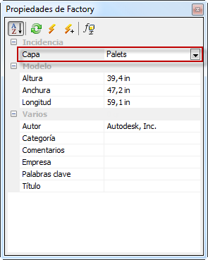

El segundo método consiste en utilizar el explorador de propiedades de Factory.
  1. Seleccione uno o más componentes en el layout del suelo de la fábrica. Mantenga pulsadas las teclas Ctrl o Mayús para realizar selecciones múltiples.
  2. El nombre de la capa del componente seleccionado aparece cerca de la parte superior del explorador de propiedades de Factory. Si se han seleccionado varios componentes de diferentes capas, el nombre de la capa aparece como *Varios valores*.
  3. Haga clic en la flecha abajo situada a la derecha del nombre de la capa para mostrar una lista desplegable con los nombres de todas las capas definidas en el layout actual.
  4. Seleccione la capa a la que desea mover los componentes seleccionados.
  5. La lista desplegable se cierra y la capa seleccionada reemplaza el nombre de capa anterior.
  6. Haga clic en el botón Actualizar en la barra de herramientas del explorador de propiedades de Factory para desplazar los componentes a la otra capa.
