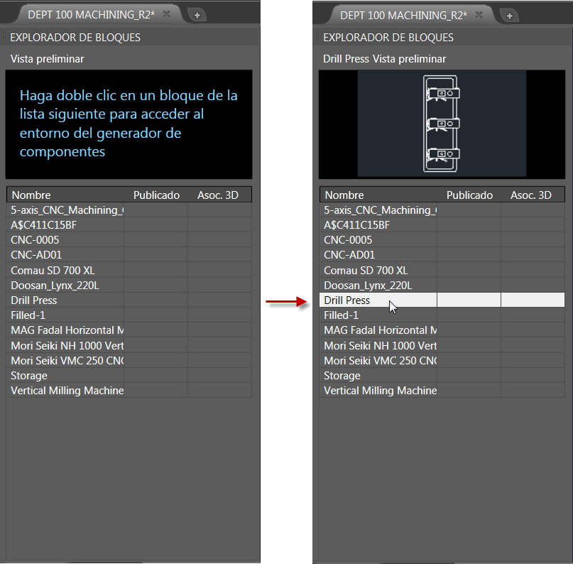

  1. Abra el layout de AutoCAD Factory que contiene el bloque que desea convertir en un componente y publicar.
  2. En la ficha Factory, en el grupo Generador de componentes, haga clic en Generador de componentes .
  3. Aparece el cuadro de diálogo Explorador de bloques con una lista de los bloques definidos en el dibujo actual.
    Haga doble clic en el bloque que desea convertir en un componente y publicar. Con esta acción se abre el entorno del generador de componentes y el bloque seleccionado aparece en la ventana de vista preliminar Explorador de bloques, como se muestra en la imagen anterior. El bloque también se resalta en la ventana gráfica.
  4. La cinta de opciones de AutoCAD Factory en la parte superior de la ventana gráfica se ha reemplazado por la cinta de opciones Generador de componentes.
  5. Ahora puede asignar las propiedades de componente del bloque seleccionado.
