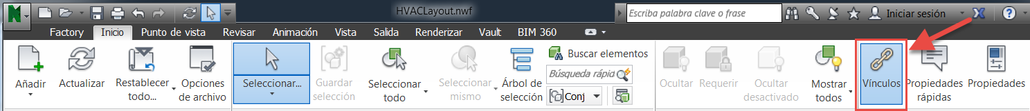

  1. En primer lugar, debe ejecutar el comando vínculos ubicados en la cinta de opciones.
