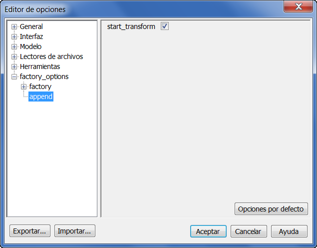

Normalmente, cuando se abre un archivo en Navisworks ejecutándose desde Factory Design Suite, el último archivo del Árbol de selección se selecciona automáticamente y la vista se amplía a la extensión de dicho archivo. Si el último archivo tiene modelos muy grandes y muy pequeños en el layout, la vista se reduce tanto que a menudo los modelos pequeños no se pueden ver.
Para evitar este comportamiento, seleccione Añadir en el cuadro de diálogo Editor de opciones de Navisworks y active la casilla de verificación Iniciar comando Transformar después de añadir archivo que se muestra a continuación:
Para abrir el Editor de opciones, haga clic con el botón derecho en la ventana gráfica de Navisworks y seleccione Opciones globales en la ventana contextual emergente.
Consejo: También puede abrir rápidamente el cuadro de diálogo Editor de opciones pulsando la tecla de función F12.
Existen varios aspectos a tener en cuenta en relación con este parámetro:
  1. Está activado por defecto.
  2. Cuando está activado, los comandos de zoom y transformación se ejecutan automáticamente después de añadir el archivo.
  3. Cuando está inactivo, los comandos de zoom y transformación no se ejecutan después de añadir el archivo.
