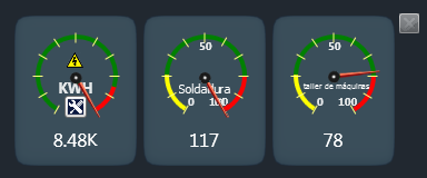

- El indicador de Consumo eléctrico muestra los resultados del análisis. Los indicadores muestran el estado de utilización de cada estación.
El color del indicador se basa en el grado de utilización. Amarillo = uso escaso, verde = uso correcto y rojo = uso excesivo.
- Para realizar un análisis individual de uno o más trabajos, haga clic con el botón derecho del ratón en el indicador de análisis y haga clic en Seleccionar trabajo. A continuación, seleccione los trabajos que desee analizar en el Explorador de flujo de materiales. Después de seleccionar los trabajos que desee analizar, pulse Intro.
- Para ver la utilización de una estación específica, detenga el cursor sobre el indicador de la estación. Un indicador muestra el valor de uso de la estación específica.
- Para añadir un calibre de estación a la visualización, haga clic con el botón derecho en el indicador de la estación y, en Optimización, seleccione Añadir medidor al centro de controles. Puede añadir varios indicadores al centro de controles.
- Para eliminar un indicador del centro de controles, haga clic con el botón derecho del ratón en él y, en Cerrar indicador, seleccione el nombre del indicador que desea eliminar.
