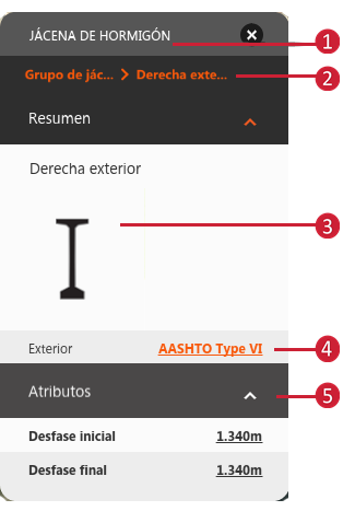

Las jácenas interiores y exteriores son componentes de puentes en grupos de jácenas y se pueden editar de manera individual.
Haga clic tres veces en el mismo grupo de jácenas para seleccionar una jácena exterior o interior de un grupo de jácenas. Se mostrará la tarjeta de recursos Jácena. Consulte Trabajo con grupos de jácenas para obtener más información.
| Tarjeta de recursos Jácena | |
Las ubicaciones de los P.K. inicial y final de la jácena se definen por el orden en que un usuario ha dibujado la carretera de diseño relacionada. Un P.K. inicial de jácena es más cercano alpunto de inicio de carretera. Si se mira desde el P.K. inicial al P.K. final de un puente, una jácena o un grupo de jácenas, la dirección lateral positiva de un desfase está a la derecha.
Revise y modifique las propiedades de Jácena en la paleta Propiedades. Seleccione la jácena, haga clic con el botón derecho y elija Propiedades. Pase al modo de edición y haga clic en los campos que quiera modificar.
