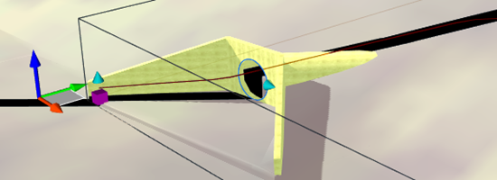

  3. Utilice gizmos de transformación y pinzamientos para modificar la colocación y el tamaño de la O.D.T. en el modelo:
Utilice pinzamientos y gizmos de transformación estándar de InfraWorks para cambiar la posición de una O.D.T. o cambiar su longitud.

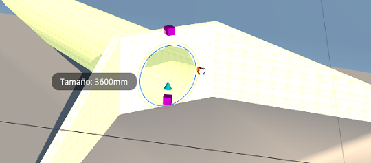

Amplíe la O.D.T. para ver el diámetro de la O.D.T. o encuadrar el pinzamiento de elevación-extensión.
Utilice el pinzamiento de la O.D.T. de cañón seleccionada para ajustar su diámetro. En este ejemplo, el círculo rojo muestra el nuevo diámetro, 3600mm, aumentado de 3150mm.
