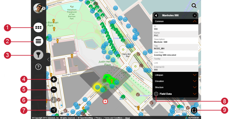

Field Assets for InfraWorks 360 es una sencilla aplicación basada en ubicación para ver y comentar la información de recursos del modelo. Al iniciar los Field Assets, están disponibles los modelos correspondientes a su ubicación. Si trabaja en un modelo, la imagen se ampliará a su ubicación actual. Los recursos de su campo de visión se muestran en una tarjeta de recursos. Puede deslizar entre los recursos y ver sus propiedades y comentarios.
Field Assets permite hacer lo siguiente:
- Vea y navegue por el modelo en el campo.
- Selección recursos y visualice propiedades.
- Busque determinados recursos.
- Añada imágenes a recursos individuales o al modelo en general.
- Vea datos de mapa base en forma de vector (carreteras y construcciones).
- Vea información ampliada de recursos y eventos (árboles, incidentes de delitos, accidentes, gasolineras).
- Visualice modelos.
- Visualice capas.
- Visualice el campo de vista de recursos.
- Amplíe.
- Reduzca.
- Alterne el campo de vista de recursos norte/sur o respecto a la posición del dispositivo.
- Amplíe la vista a su ubicación.
- Añada fotos y comentarios del recurso.
- Añada fotos y comentarios generales.
