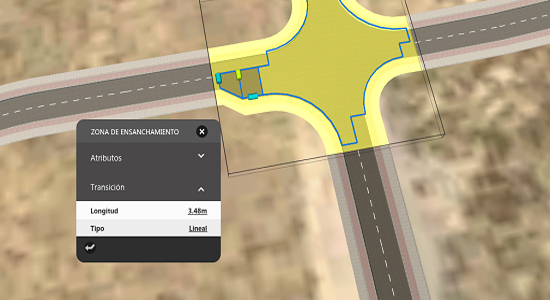

Para añadir un carril segregado o zona de ensanchamiento en una intersección
Seleccione un carril segregado y arrastre el manipulador Añadir ensanchamiento para crear una zona de ensanchamiento. Seleccione una zona de ensanchamiento para mostrar su tarjeta de recursos.
Añada carriles segregados y zonas de ensanchamiento a intersecciones de carreteras de diseño.
  1. Haga clic en la intersección para seleccionarla.
  2. Con la intersección seleccionada, haga clic en la zona de giro.
  3. Arrastre el manipulador Añadir ensanchamiento.
  4. Haga clic en la zona de ensanchamiento para mostrar la tarjeta de recursos Zona de ensanchamiento.
  5. Haga clic y arrastre los manipuladores para ajustar el tamaño y la forma deseados para los carriles segregados o las zonas de ensanchamiento y para ajustar las posiciones inicial y final de la transición.
    También puede realizar ajustes en la tarjeta de recursos.
