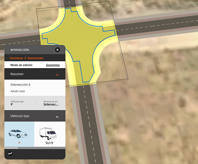

Utilice la tarjeta de recursos Intersección para especificar las opciones de clase de vehículo tipo y las opciones de empalme de intersección de la intersección seleccionada.
  1. Añada carreteras de diseño según se necesite.
    Las intersecciones se forman de manera automática.
  2. Haga clic en una intersección para seleccionarla.
  3. En la tarjeta de recursos Intersección, en la sección Vehículo tipo, seleccione la clase de vehículo para la cual desea evaluar la intersección.
    La geometría de intersección se ajusta a la clase de vehículo tipo.
  4. Haga clic en zonas de giro dentro de la intersección para visualizar una tarjeta de recursos Zona de giro y especificar las opciones de retorno de bordillo.
