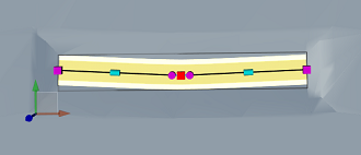

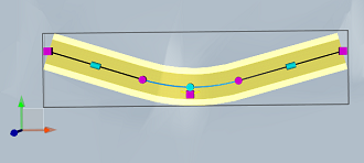

Añada una curva horizontal a una carretera de diseño en cualquiera de dos ubicaciones: en un segmento de línea o en el vértice de dos líneas, donde se había eliminado una curva.
Para añadir una curva horizontal a una carretera de diseño en un segmento de línea
Editar.
La línea se divide en dos segmentos, y un vértice y una curva y se añaden en la ubicación seleccionada.

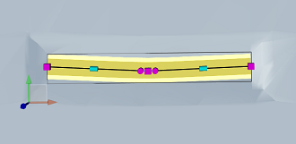

Para añadir una curva horizontal a una carretera de diseño en un vértice
Editar.
