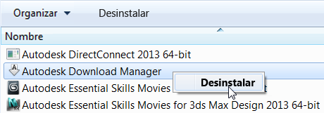

  1. Haga clic en el menú Inicio de Windows Panel de control Desinstalar un programa.
  2. En la lista de programas, haga clic con el botón derecho en Autodesk Download Manager Desinstalar.
  3. En la misma lista de programas, haga clic con el botón derecho en Interfaz NetSession de Akamai Desinstalar/Modificar Desinstalar.
