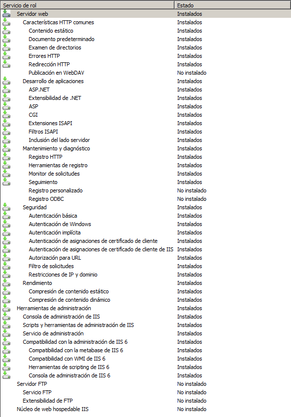

  4. Desplácese hacia abajo hasta los servicios de función y compruebe que estén instalados estos 6 servicios de función:
    Nota: Es posible que haya otros servicios de función disponibles en el servidor debido a instalaciones anteriores.
  5. En la barra de herramientas Administrador del servidor, haga clic en el botón Atrás.
  6. En Resumen de funciones, seleccione Servicios web (IIS).
  7. Desplácese hacia abajo hasta Servicios de función y compruebe que estén instalados estos servicios de función:
