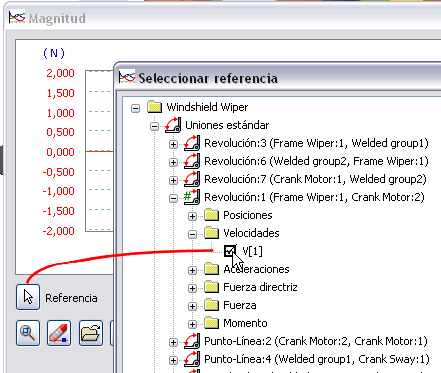

  5. En el cuadro de diálogo Magnitud, pulse el selector Referencia.
  6. En el cuadro de diálogo Seleccionar referencia, expanda Uniones estándar > Prismático (Guide:1, Scottish Yoke:1) para visualizar la carpeta de velocidades y el contenido. Pulse V(1) para especificar la velocidad como variable en el eje X del gráfico.
  7. Pulse Aceptar.
    En la región gráfica, el eje X del gráfico muestra la referencia que se acaba de especificar.
