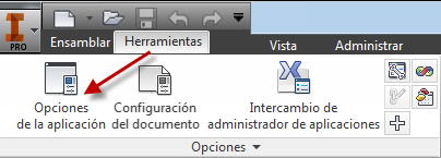

  1. Abrir el cuadro de diálogo Opciones de la aplicación.

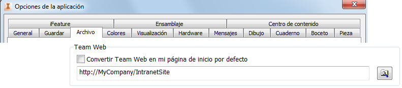

  2. En la ficha Archivos, especifique un sitio web o un archivo en el campo Team Web. Puede ser un vínculo a los aprendizajes de Inventor o un archivo o URL que elija.
    Active la casilla de verificación para reemplazar la pantalla de inicio de Inventor con la página de Team Web especificada.
