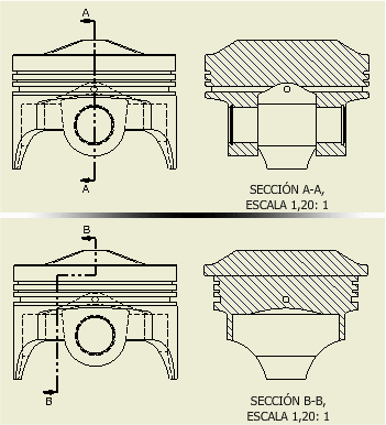

Al crear una vista seccionada, se dibuja una línea que define dónde se corta la vista. Una vista seccionada también puede crearse especificando una línea de un boceto del dibujo que se ha asociado a la vista padre.
En la imagen siguiente, se ha usado una vista seccionada para exponer componentes con el fin de insertar referencias numéricas.
Una línea de corte de vista “conoce” los tipos de vista que se pueden proyectar desde ella. En función de cómo se dibuje, la línea puede definir el tipo de vista seccionada o el contorno de una vista parcial.
La longitud de la línea de corte define la extensión de la vista seccionada. Una línea de corte que atraviesa parcialmente la vista de modelo origina una vista seccionada parcial.
Si dibuja la línea de corte de la vista fuera de la vista padre, ésta definirá un plano a partir del cual se proyectará la vista auxiliar.

Líneas de corte de vista
Conforme dibuja una línea de corte de la vista, las restricciones de las operaciones y aristas se deducen a medida que desplaza el cursor. Si inserta un punto mientras se muestra una línea de deducción, se aplica automáticamente la restricción.
Después de completar la línea de corte de la vista, se obtendrá una vista preliminar de las vistas disponibles si sitúa el cursor en la ventana gráfica. Tras insertar la vista, solo se podrá desplazar dentro de los límites establecidos por las restricciones de la línea de corte de la vista.
