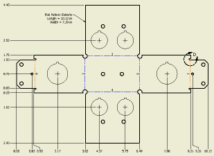

Cree una vista de dibujo de desarrollo de una pieza de chapa.
Haga clic en la
ficha Insertar vistas
panel Crear
Base
En el cuadro de diálogo Vista del dibujo, seleccione un componente de chapa como archivo.
En el área Vista de chapa, seleccione la vista Desarrollo.
Si procede, seleccione o anule la selección de la opción Recuperar centro de punzonado.
Defina otras opciones en el cuadro de diálogo Vista del dibujo y, a continuación, haga clic en el dibujo para colocar la vista.
