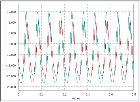

- Abrir el gráfico de salida de datos.
- En la barra de herramientas Gráfico de salida de datos, pulse Importar simulación.
- Seleccione el archivo Reciprocating Saw cam1.iaa. Los datos de la simulación llenan el navegador del gráfico de salida de datos.
- Expanda el nodo de Reciprocating Saw cam1.iaa y, a continuación, expanda Trazos.
- Expanda Trazo:1 y, a continuación, expanda Posiciones.
- Pulse P[Z] para visualizarlo sobre el trazo de las otras simulaciones. Puede comparar los resultados de la simulación de esta forma.
