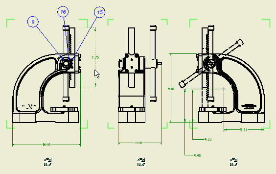

Las vistas de ráster permiten revisar un dibujo o crear anotaciones de dibujo antes de que finalice el cálculo preciso de las vistas de dibujo.
Las vistas de ráster se marcan con glifos de esquina verdes en la ventana gráfica y con un icono especial en el navegador. Coloque el cursor sobre un icono de vista de ráster para mostrar una información de herramientas que muestra el progreso del cálculo preciso.
Durante el cálculo de las coordenadas, puede anotar las vistas de ráster. Por ejemplo, puede:

Nota: Puede controlar el uso de las vistas de ráster en la ficha Dibujo del cuadro de diálogo Opciones de la aplicación. Seleccione la opción Activar actualizaciones de fondo para mostrar vistas de ráster. Desactive esta casilla para omitir la visualización de vistas de ráster y esperar a que finalicen los cálculos precisos de todas las vistas.
