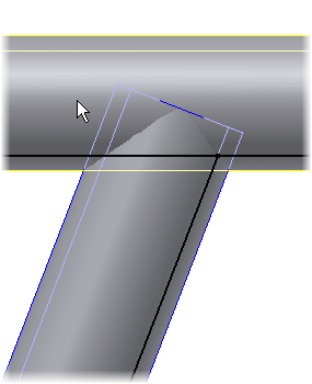

  1. En la cinta de opciones, haga clic en la ficha Diseño panel Estructura Muesca .

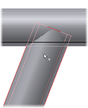

  2. Seleccione el componente en el que desea crear una muesca, el tubo inferior.
  3. Pulse el perfil de muesca, el tubo superior.

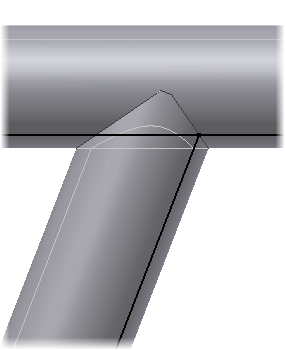

  4. Pulse Aceptar. Se le aplica una muesca al tubo inferior para que encaje con el tubo superior.
