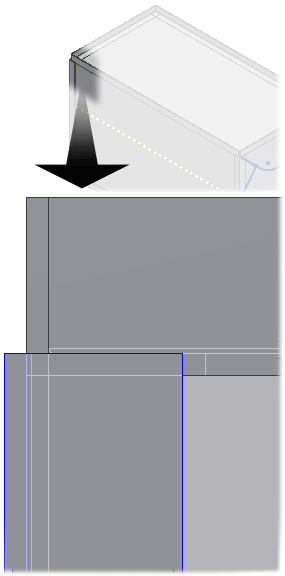

El diseño dicta que los miembros verticales deben estar a la altura de los canales superiores e inferiores. Se debe alargar los miembros verticales para satisfacer este criterio.
  1. Oriente la vista del modelo como se muestra.
  2. En la cinta de opciones, haga clic en la ficha Diseño panel Estructura Alargar/Acortar .
  3. Seleccione el canal vertical. Realice la selección cerca de la parte superior del canal.
    Nota: Al alargar un extremo de un componente, el extremo más próximo al cursor cuando selecciona el componente es el extremo que se alarga.
  4. Asegúrese de que esté seleccionado Alargar-Acortar miembro de estructura en un extremo.
    Actualmente, el extremo del canal vertical está a la altura de las superficies internas de los canales superiores. La anchura de los canales es de 40 mm. Por tanto, la distancia de extensión es de 35 mm.
  5. Escriba 35 mm en el campo Extensión.
  6. Pulse Aplicar.
  7. Repita este procedimiento para el otro extremo del canal vertical, esta vez empleando 5 mm como distancia de alargamiento.
  8. Repita este procedimiento para los extremos superiores de los tres canales restantes. No es necesario ajustar los extremos inferiores de los canales restantes.
