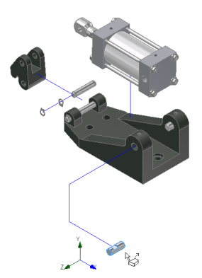

    Ahora, añadirá a la presentación un movimiento que contiene varios cambios de dirección.
  2. En la cinta de opciones, haga clic en la ficha Presentación panel Crear Mover componentes, o haga clic con el botón derecho y seleccione Mover componentes en el menú de comandos frecuentes.
  3. Pulse la cara que se ha usado previamente para definir la dirección.
  4. Ahora, pulse el ejemplar de Lock Pin que está “más cerca” de usted en la vista.
  5. Arrastre el pasador hacia fuera (hacia la izquierda) cierta distancia.
  6. Suelte el botón del ratón para dejar de arrastrar y establecer el primer segmento de la trayectoria de despiece.
  7. Pulse el botón Y del área Transformaciones del cuadro de diálogo Mover componente.
  8. Pulse en un área vacía de la vista y arrastre el cursor hacia abajo (hacia la parte inferior de la vista) cierta distancia.
  9. Suelte el botón del ratón para dejar de arrastrar y terminar el segundo segmento de la trayectoria de despiece.
  10. Pulse el botón X del área Transformaciones del cuadro de diálogo Mover componente.
  11. Pulse en un área vacía de la vista y arrastre hacia abajo (hacia la parte inferior derecha de la vista) cierta distancia.
  12. Suelte el botón del ratón para dejar de arrastrar y terminar el tercer segmento de la trayectoria de despiece.
  13. Pulse Cerrar del cuadro de diálogo Mover componente. La vista deberá tener el aspecto de la siguiente imagen:
