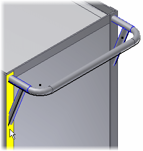

A continuación, vamos a recortar los tubos redondos.
  1. En la cinta de opciones, haga clic en la ficha Diseño panel Estructura Recortar/Alargar .
  2. Seleccione los cuatro tubos tal y como se indica.
  3. En el cuadro de diálogo Recortar - Alargar a la cara, pulse el comando Cara y, a continuación, seleccione la cara como se muestra.
  4. Pulse Aceptar. Los tubos se recortan en la cara seleccionada.
