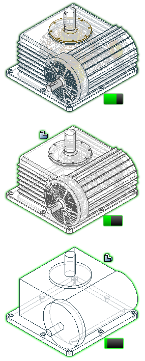

Una representación sustituta es un tipo de representación de nivel de detalle que proporciona otra forma de mejorar el rendimiento de los ensamblajes gracias a un uso reducido de la memoria. Siempre que se usa la representación sustituta, por ejemplo en dibujos o presentaciones, se produce un ahorro de memoria.
Existen dos métodos diferentes para crear una representación de nivel de detalle sustituta:
- Sustituir un ensamblaje con una pieza derivada creada a partir de ese ensamblaje. La pieza derivada se basa en una representación de nivel de detalle de pieza reducida creada en ese ensamblaje.
- Sustituir un ensamblaje con cualquier pieza. Esta sustitución puede ser una pieza simplificada creada manualmente o cualquier otro archivo de pieza almacenado en el disco.
En ambos métodos, se sustituye un ensamblaje con una pieza. Los dos métodos generan un ahorro considerable de memoria.
