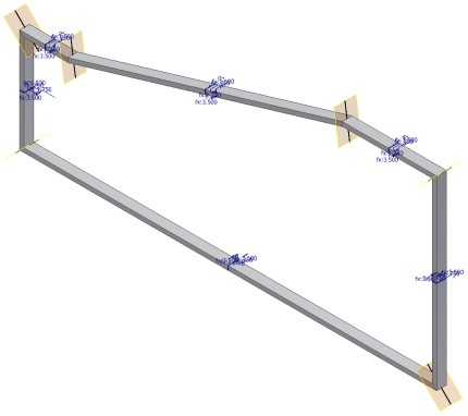

Restricción de la pieza de estructura
Para conseguir adaptabilidad y modelado de esqueleto para trabajar de forma conjunta, el ensamblaje debe estar restringido mediante un flujo de trabajo particular. Restrinja los planos de origen de los componentes para los planos de origen de la pieza de esbozo de la plantilla de iCopy. Este procedimiento proporciona los resultados más coherentes.
  1. En la ventana del modelo, pulse y arrastre cualquier pieza de la estructura. La pieza no está restringida y se puede mover.
  2. En el navegador de modelo, expanda las carpetas Origen para Skeleton-frame:1 y Frame1:1.
  3. Inicie el comando Restringir. En el área Solución del cuadro de diálogo,
    • Pulse la restricción de Coincidencia, si no está activa todavía, y seleccione la opción Nivelación.
    • En la carpeta de Origen de Skeleton-frame:1, seleccione el Plano XY.
    • En la carpeta de Origen de Frame1:1, seleccione el Plano XY.
    • Pulse Aplicar.
  4. Repita estos pasos para crear restricciones entre planos XZ/XZ y planos YZ/YZ.
  5. Repita el proceso para los tres planos de origen del resto de estructuras (Estructura2 a través de Estructura6).
  6. Guarde y cierre el archivo.
