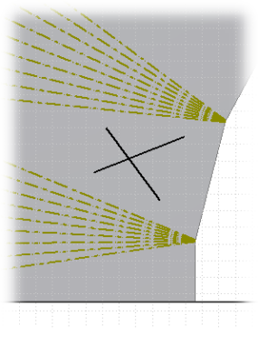

  4. Dibuje en el boceto dos líneas rectas como se indica a continuación:
    Nota: En este ejemplo, el tamaño y la posición no son relevantes, y por tanto no se aplicarán cotas. En los diseños, probablemente necesitará usar cotas para definir con precisión la posición de estas líneas.
