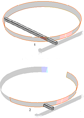

    Tal vez se pregunte por qué se requiere una superficie de abrazadera independiente. ¿Por qué no crear un cuerpo sólido de la abrazadera en el esqueleto y, posteriormente, derivar el cuerpo sólido como sólido o cuerpo de superficie en la pieza de soporte?
    Observe que la operación de superficie de abrazadera es una superficie de revolución de 180 grados que coincide con la superficie exterior de la abrazadera. El perfil del tubo del soporte se extruirá a esta superficie. Si la superficie de terminación ofrece más de una solución, el resultado siempre será la terminación máxima. Examine la siguiente imagen para ver un ejemplo.
    Puede elegir una solución máxima o mínima para una terminación de extrusión.
    1 : extrusión a 360 grados de la abrazadera de extrusión
    2 : extrusión a 180 grados de la abrazadera de extrusión
