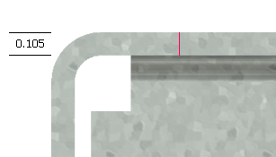

  6. Con el fin de confirmarlo, se pueden utilizar los comandos de la ficha Herramientas, panel Medir para ejecutar un par de comprobaciones.
    • El grosor de la hoja es de 0,105 pulgadas, según lo especificado en Sheet Metal Rule Style Test.
    • El radio de plegado es de 0,121 pulgadas, de acuerdo con la especificación del estilo de Grosor * 1,15 (0,105 * 1,15).
    • Además, la esquina es cuadrada, según lo establecido en Sheet Metal Rule Style Test.
