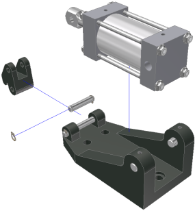

A menudo se requieren vistas explosionadas de los ensamblajes. Autodesk Inventor utiliza los archivos de presentación para crear vistas explosionadas que se pueden insertar en los dibujos de Inventor.
- Las vistas explosionadas se pueden crear automáticamente usando un valor suministrado. No obstante, en la mayoría de los casos requieren manipulaciones posteriores. Crear las explosiones de forma manual suele resultar más eficiente.
- Los componentes se explosionan aplicando “movimientos”. Puede tratarse de una transformación sencilla a lo largo de un único eje o de una combinación de desplazamientos en varias direcciones.
- Los movimientos pueden dejar “trayectorias de despiece” visibles. Se pueden mostrar u ocultar.
- Los movimientos también proporcionan funciones de rotación.
- Los movimientos se pueden suprimir. Al hacerlo, el componente vuelve a la posición que ocupaba antes de la aplicación del movimiento.
