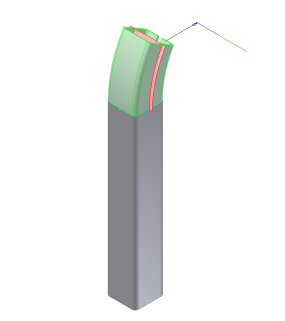

    Se muestra una vista preliminar de una sección de curva de contorno de 90 grados, aunque los elementos incluidos en esa vista preliminar no son los elementos que se necesitan para este ejercicio.
  4. Borre el valor por defecto de Ángulo de curva de 90 grados e introduzca 30grados en el campo del valor.
    La vista preliminar debe tener ahora el siguiente aspecto:
  5. Pulse Aceptar para crear el segmento de curva de contorno de 30 grados y cerrar el cuadro de diálogo.
