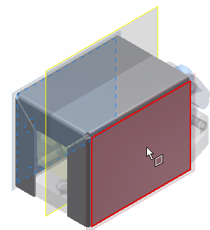

Para finalizar el modelo plegado de la cubierta, cree la simetría de los tres agujeros punzonados en la cara del lado opuesto. La función de simetría requiere un plano donde crear la simetría y, debido a los pasos que se han usado para crear la pieza, no se puede simplemente usar uno de los planos de origen.
  1. En la cinta de opciones, haga clic en la ficha Chapa panel Operación de trabajo Plano y seleccione el Plano medio entre dos planos paralelos en el menú desplegable.
  2. En la ventana gráfica, haga clic en la cara interna que se muestra en la siguiente ilustración:
  3. Ahora, gire la vista y haga clic en la cara exterior del lado opuesto. El nuevo plano de trabajo se crean en el plano medio entre las dos caras exteriores.
  4. Haga clic en lla ficha Chapa grupo Patrón Simetría
  5. Pulse el navegador de modelo para seleccionar el nodo de la iFeature del primer punzonado de 2,5 mm.
  6. Pulse de nuevo el navegador de modelo para seleccionar el nodo de la iFeature del segundo punzonado de 12 mm.
  7. Pulse la flecha de selección Plano de simetría del cuadro de diálogo Simetría para habilitar la selección del plano de simetría.
  8. En la ventana gráfica, haga clic en el plano de trabajo del plano medio que ha creado en el centro de la cubierta.
  9. Pulse Aceptar para crear la simetría de las iFeatures de punzonado seleccionadas y cerrar el cuadro de diálogo Simetría. Fíjese en que aparece un nodo de Simetría en el navegador de modelo.
Las operaciones de simetría aparecen ahora en el lado opuesto de la cubierta.
