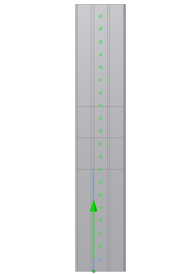

  1. En la cinta de opciones, haga clic en la ficha Chapa panel Patrón Rectangular.
  2. Seleccione el agujero como operación a partir de la que se debe crear el patrón.
  3. Pulse el botón Dirección 1 y seleccione una dirección y una arista vertical, como se muestra:
  4. Especifique un valor de 20 para el número total de agujeros y un valor de 25 mm para la distancia entre cada agujero.
  5. Pulse Aceptar para crear el patrón de los agujeros que atraviesan las dos caras curvas aplanadas y cerrar el cuadro de diálogo Patrón.
