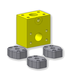

  6. Utilice Órbita para orientar el bloque múltiple como se muestra.

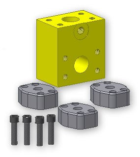

    Además del bloque, este ensamblaje incluye tres cubiertas de unión y tres conjuntos de tornillos para vincular las cubiertas.
  7. Seleccione de nuevo el comando Insertar y realice una doble pulsación en union_cap.ipt.
    Una copia del componente se vincula con el puntero del ratón y se muestra el cuadro de diálogo Insertar iPart normalizada.
  8. Pulse la ficha Tabla y seleccione el miembro de iPart Union-01 (Número de pieza U-050).
  9. Pulse en la ventana gráfica para insertar una copia de la cubierta de unión de cerca del bloque múltiple. Pulse dos veces más para añadir un total de tres cubiertas de unión. Después, pulse Descartar para cerrar el cuadro de diálogo.
    Ya puede añadir los componentes de tornillo.
  10. Seleccione de nuevo el comando Insertar y realice una doble pulsación en Screw.ipt.
  11. En el cuadro de diálogo Insertar iPart normalizada, seleccione el miembro de iPart Screw-01. Inserte cuatro tornillos en la ventana gráfica y, a continuación, pulse Descartar para cerrar el cuadro de diálogo.
