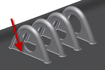

  3. Oriente la vista a la isométrica inferior para que coincida con la imagen siguiente.

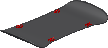

  4. Haga clic en el comando Combinar.
  5. Seleccione la parte superior de la tabla como base de selección.
  6. Seleccione las fichas de patrón y simetría como pieza auxiliar.
  7. Pulse Aceptar. Los sólidos se combinan en un solo cuerpo sólido.
  8. Para completar el diseño, añada un radio de empalme de 0.05 en la intersección de cada pestaña de montaje y el cuerpo de la tabla.
  9. En la carpeta Cuerpos sólidos, active la visibilidad del soporte.
