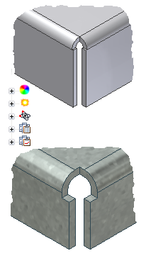

En este aprendizaje, capturará y manipulará las siguientes características de chapa mediante el uso de estilos de chapa:
- Definición completa del material
- Forma y tamaño del desahogo de plegado
- Valor del radio de plegado
- Tipo de transición de pliegue
- Tipo y tamaño del destalonado de 2 pliegues
- Tipo y tamaño del destalonado de 3 pliegues
