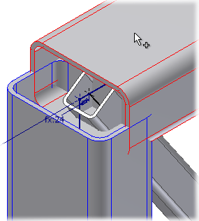

Ahora vamos a crear uniones en bisel entre los tubos verticales más cortos y el tubo horizontal.
  1. En la cinta de opciones, haga clic en la ficha Diseño panel Estructura Bisel .
  2. Seleccione el primer tubo y el segundo como se indica.
  3. Oriente la vista del modelo como se muestra en la imagen siguiente de manera que pueda ver bien cómo las opciones de bisel afectan a la unión en bisel.
    Nota: Se ha desactivado la visibilidad del tubo en segundo plano por motivos de claridad.
