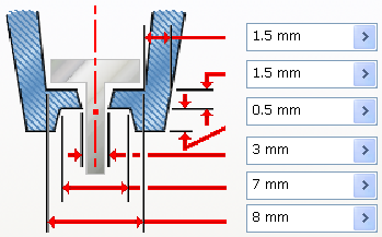

  5. En la ficha Cabeza:
    • Para Grosor de muro, escriba 1,5 mm.
    • Para Altura de la caña, escriba 1,5 mm.
    • Para Altura de la abrazadera, escriba 0,5 mm.
    • Para Diámetro de la caña, escriba 3 mm.
    • Para Diámetro de la abrazadera, escriba 7 mm.
    • Para Diámetro de la cabeza, escriba 8 mm.
    • Para Opciones de ángulo de desmoldeo, escriba 2,5 grados en cada campo.
    • Seleccione el tipo de Escariado.

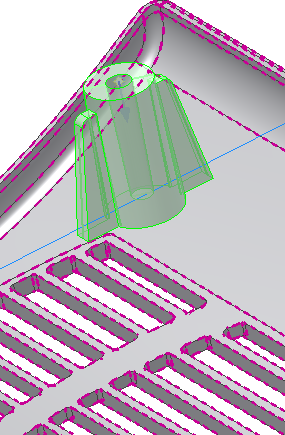

  7. Pulse Aceptar para crear los cuatro soportes para fiadores.

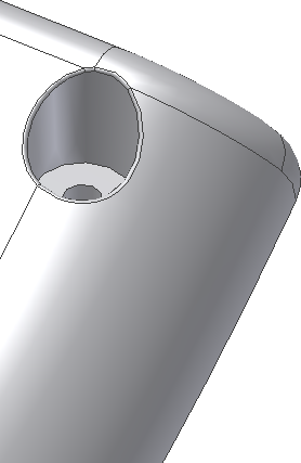

  8. Gire el cuerpo para ver la cavidad de la cabeza del tornillo.

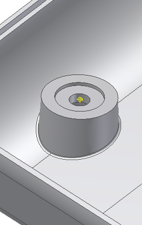

  8. Pulse Aceptar para crear los cuatro soportes para fiadores con nervios rigidizadores.
    La imagen siguiente muestra una vista de corte de un soporte para fiador.
